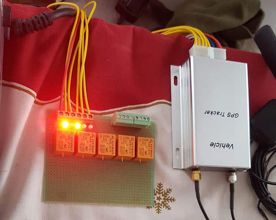

Am luat un tracker gps. Nu ca sa aflu unde sunt ca ma descurc si fara el :) ci fiindca am observat ca unele mai fac si ale lucruri in afara de a-ti spune unde se afla.
Asta, (Meiligao VT310) are 5 iesiri digitale si 5 intrari. Din alea 5 intrari 3 sunt digitale (0 sau 1) dar are 2 intrari analogice.
Astea 2 is interesante, zic eu. Pe una pui un senzor de temperatura si pe una poti sa citesti sonda litrometrica. Sau alta sonda tip rezistiv.
Alta chestie interesanta este cum anume trateaza iesirile. Din comanda (SMS sau GPRS)
poti sa dai comenzi imediate (le executa la primirea comenzii) dar toate 5 pot fi si conditionale.
Exemplu conditional: Daca masina nu are mai putin de 10 km nu executa comanda (sau comenzile ca poti sa dai 1, 2..sau pe toate odata)
Cea mai tare faza e ca nu merge prostit. I-am taiat GPS (scos antena) si i-am dat comanda conditionala si nu o ia. Chiar daca ramane fara sateliti
tot nu o executa, conditionarea e data de viteza reala. Sunt doar 2 trepte, 10 sau 20km/h dar e bine. I dai o comanda sa taie motorul si nu o executa pana nu
coboara viteza sub 10km/h :)
Comenzile imediate se pot da doar una cate una si sunt executate indiferent de viteza. Singura solutie sa trimiti mai multe comenzi simultan este
sa fie conditionale.
Aseara am rezolvat "iesirile"
