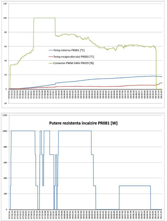

Chiar daca intre masina initiatorului acestui topic Duster (2017) 1.5 dCi si Duster (2022) 1.3 TCe sunt si unele diferente principiul de functionare, incarcarea pilotata si gestionarea energiei masinii sunt destul de asemanatoare iar acestea depind de mai multi factori, doar ca exemplu si atasat, se poate observa usor variatia in diferite conditii (atat pe accelerare cat si decelerare).
