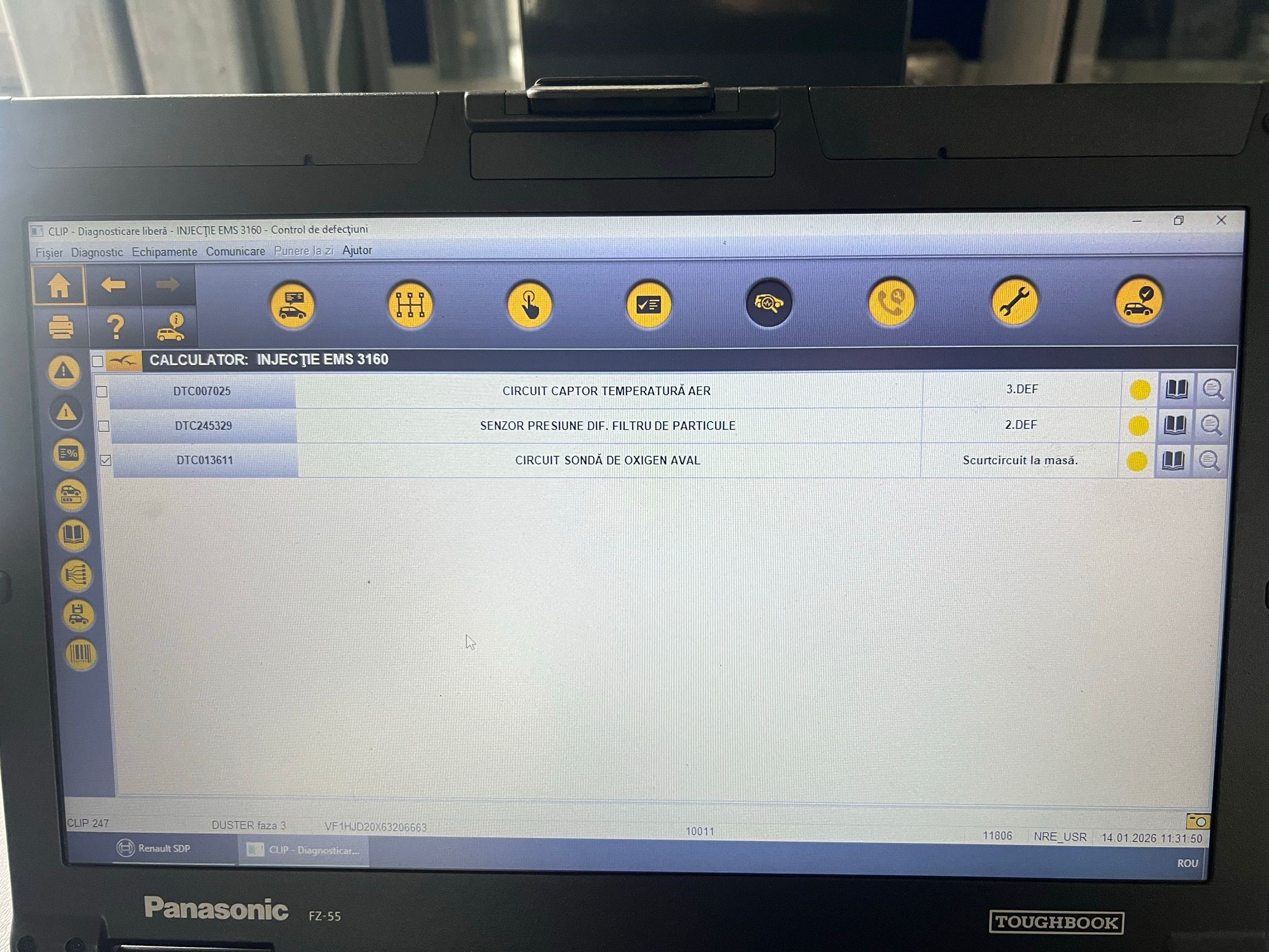

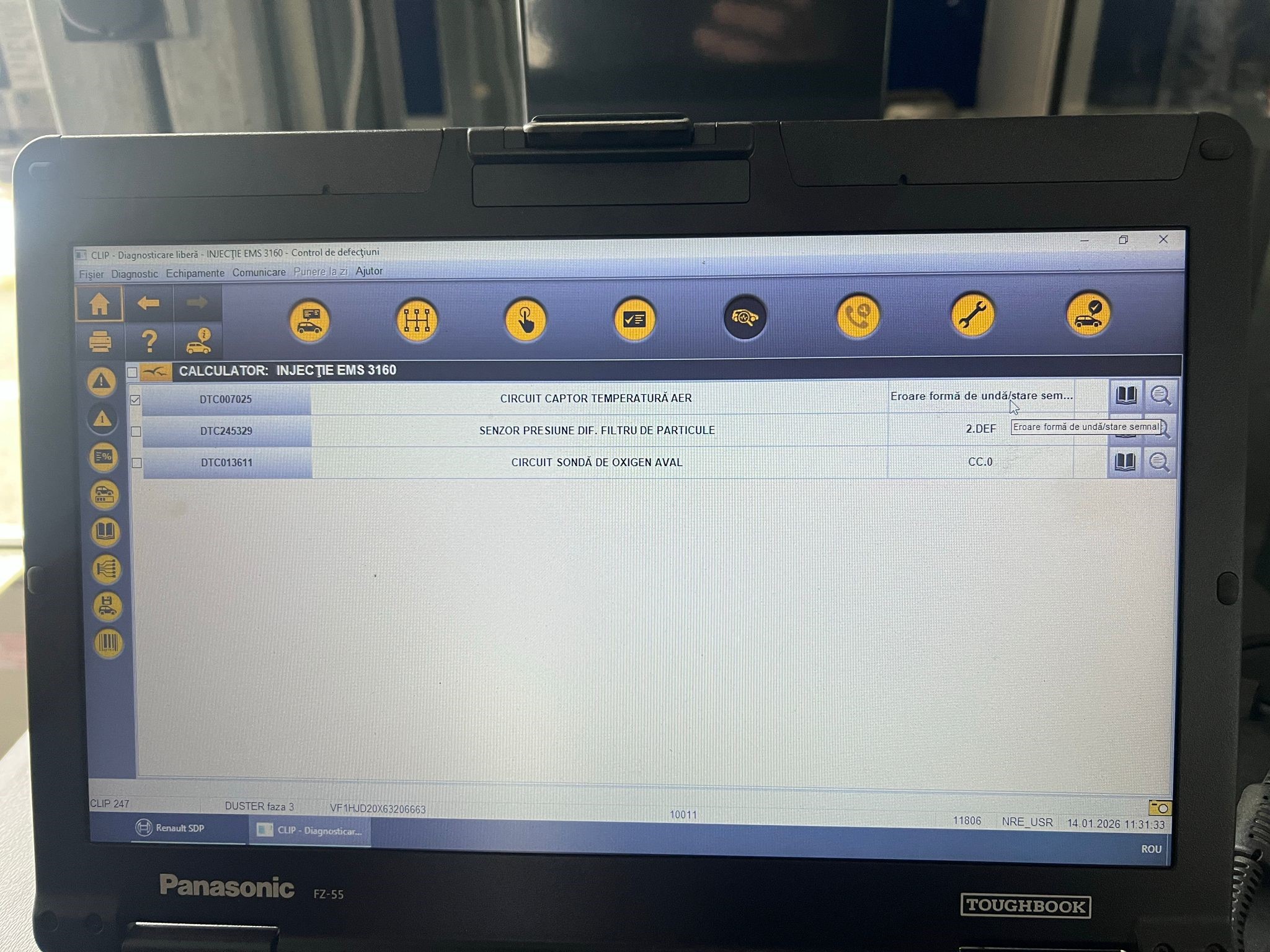

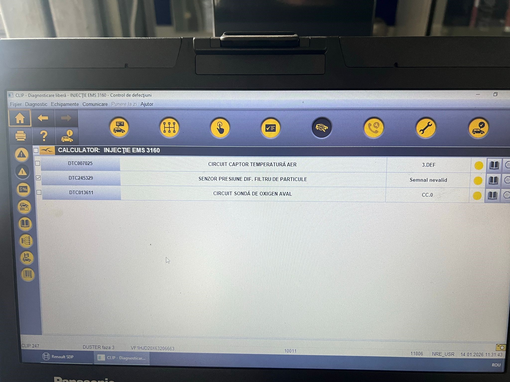

Buna ziua,
Am fost la reprezentanta si am facut o diagnoza a erorilor. Mi s-au afisat urmatoarele:
1. DTC013611 – CC.0 – scurtcircuit la masa – circuit sonda oxigen aval – la 73650 km, este eroarea inregistrata pentru mesajul “verifica sistem antipoluare”, acum 2 saptamani.
2. DTC245329 – 2.DEF – semnal nevalid - senzor presiune dif. filtru de particule – la 73870 km, cred ca in cursul zilei de ieri, pentru ca acum am 73888 km, deci recent.
3. DTC007025 – 3.DEF – eroare forma de unda / stare sem… - circuit captor temperatura aer - la 73870 km, idem ca la pct.2.
Mi-au masurat si bateria - tensiune 12,13 V si amperaj 409 A in loc de 720 A capacitate.
Cei de la reprezentanta spun ca prima eroare a aparut datorita vremii, frigului, condensului.
Celelalte doua datorita frigului. Pana la proba contrarie, pot crede si asta.
Eu cred ca ar fi putut fi si din cauza bateriei - amperajului scazut, dupa ce am mai citit pe net.
Multumesc, o zi buna!

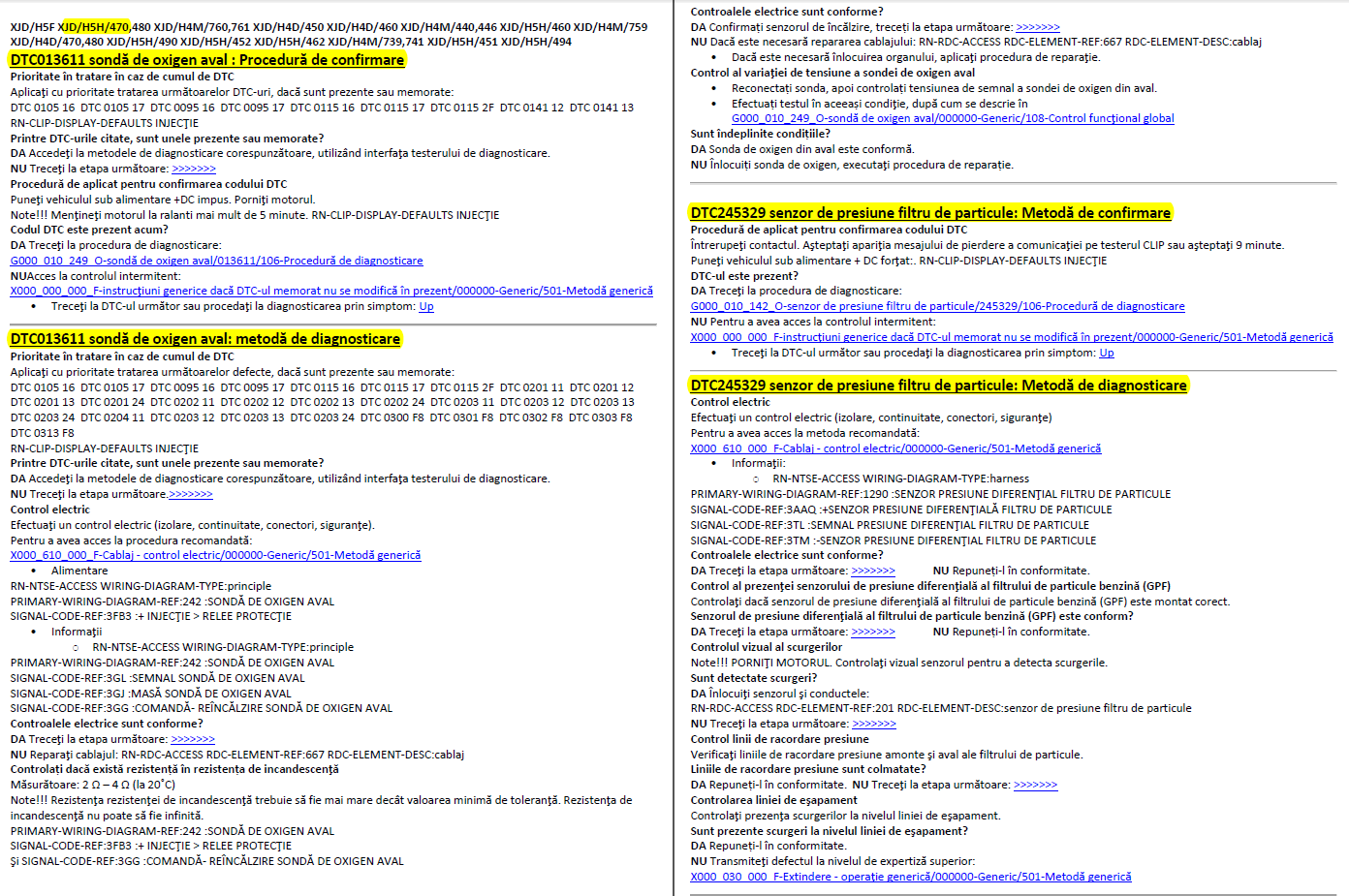

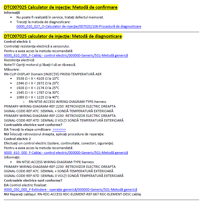

Multumesc pentru acest update :thumbsup:, tinand cont de contextul in care aceste coduri de eroare au fost intregistrate plus “…A doua zi martorii s-au stins si nu a mai aparut nici un mesaj in bord. …” si “…Mi-au masurat si bateria - tensiune 12,13 V si amperaj 409 A in loc de 720 A capacitate. Cei de la reprezentanta spun ca prima eroare a aparut datorita vremii, frigului, condensului …” este bine ca nu a fost ceva grav si/sau mai greu de rezolvat.
Atasez totusi doar ca exemplu procedurile de diagnosticare ale acestor trei coduri de eroare pentru un Duster HJD motor H5H470 (fabricat in 09.04.2019) dar sunt valabile si pentru alte modele si motorizari, poate sunt de folos si altor colegi ce pot avea probleme (mai grave) cu acestea.

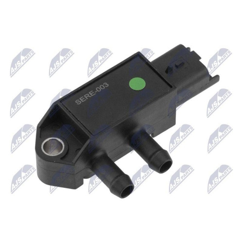

Buna ziua,
Am depistat exact de la ce vine eroarea: de la senzorul de presiune diferentiala filtru de particule (cod 227707094R).
El este amplasat destul de accesibil. Va rog sa ma ajutati cu un raspuns: ce probleme ar putea aparea daca schimb eu acest senzor? E vorba de un surub si doua coliere de desfacut.
In afara de resetare erori dupa schimbare, mai trebuie facut ceva?
Multumesc
E 1,3TCe cu GPF, deci mai trebuie executate niște proceduri după înlocuirea fizică, nu doar șters erori.
De înlocuit doar după verificare cablaj (cu schema în față), preferabil cu unul nou (eventual SH) nu aftermarket.
