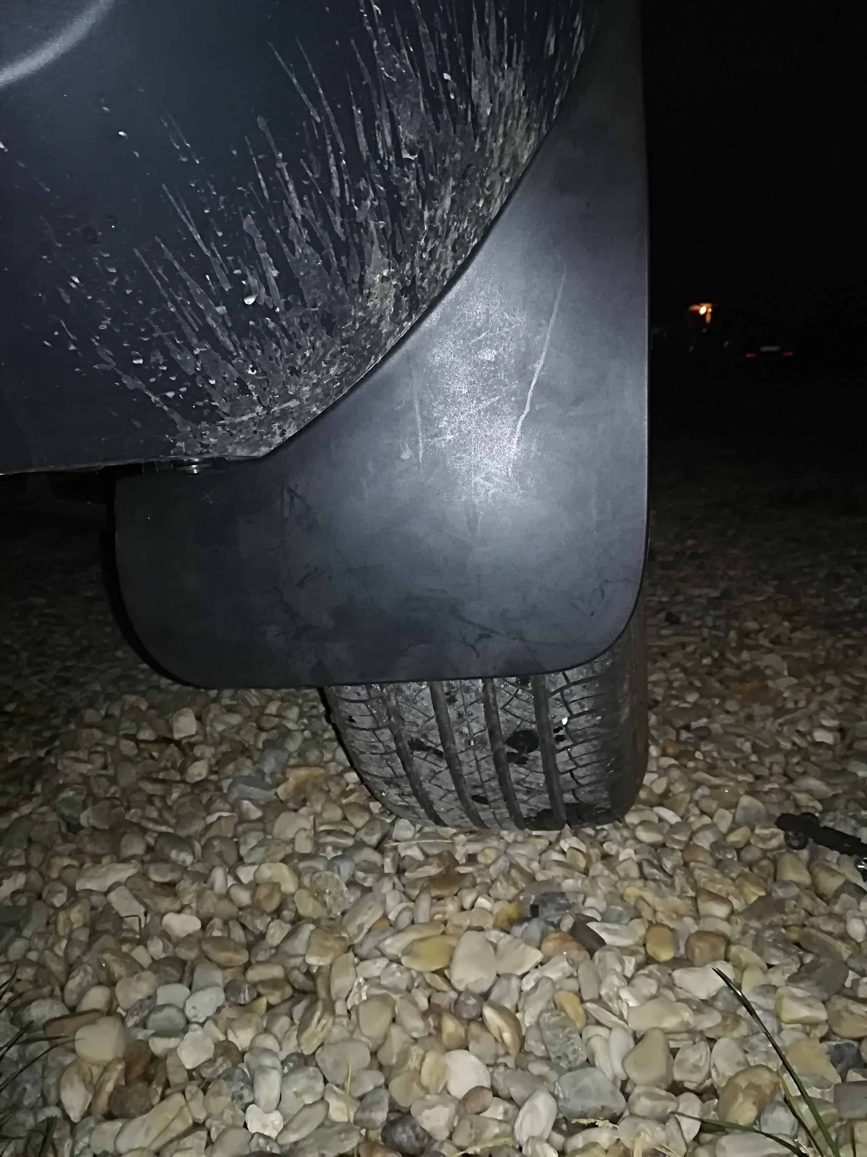

Nici eu nu am dat rotile jos, dar am folosit un adaptor pentru a infileta suruburile...post-3487-0-08884800-1455098247_thumb.jpg
Aparatorile care le-am cumparat de la rusi prin amabilitatea lui @apashi sunt perfecte

Salut, eu le-am montat azi, singur, maxim o ora jumatate a durat. Nu am mai dat rotile jos, am marcat locul unde vin gaurile, am luat un burghiu de 2, l-am tinut in patent, l-am incalzit cu bricheta si totul a iesit super, atat pe fata cat si pe spate.Drumuri bune!

Am montat si eu aparatorile de origine insa mi se pare ca nu rezolva nimic. E murdara masina pana si pe manerele usilor fata :) cam... ca inainte de a le monta... la primavara o sa le dau jos si o sa le donez cui le-a vrea.

vreau si eu niste poze si detalii pentru montarea aparatorilor va rog, pe fata am vazut ca sunt 3 suruburi, le folosesc tot pe acelea? iar pe spate cred ca trebuiesc date gauri si mi-e frica sa nu ies prin bara cu surubul cand il infiletez, am duster ph2
multumesc!

Pozele din manualul de pe prima pagina a acestui topic sunt mai mult decat sugestive si iti arata ce suruburi sa refolosesti/inlocuiesti.
N-ai ce sa strici. Gaurile le dai cu atentie doar in "buza" barei de plastic - nu prea ai cum sa iesi prin bara (oricum se dau cu burghiu mai mic in diametru decat surubul).
