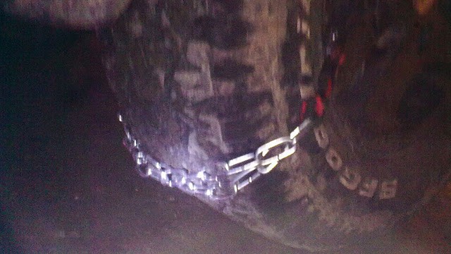

in caz de urgenta (alunecat intr-un sant/sleau, vrei sa urci o panta mai "aspra", impotmolit/inzapezit,...) puteti folosi solutia asta:
post-204-13349158798347_thumb.jpg -> ;) cu o chinga mai solida decat cea din poza totusi....
post-204-13349158799071_thumb.jpg -> asa arata pe roata in principiu
niste recomandari de "design":
solutia am vazut-o la baiatu' asta: <!-- m -->http://forum .club4x4.ro/showthread.php? ... d-practice<!-- m --> (apropo, e din Bucuresti, poate va face un discount :) )
Avantaje:
- usor de bricolat
- se pot monta pe roata chiar daca esti deja impotmolit/inzapezit
- montezi cate poti sau cate ai loc pe roata (nu e musai sa imbraci toata roata)
- montaj usor (dar murdar -> iti bagi mainile pe la janta, pe dupa roata,...)
- se tensioneaza usor si corect.
- usoare
- solutia e verificata pe TIR-uri/tractoare/TAF-uri si camioane...
Dezavantaje:
- tip scarita (scutura, nu ai aderenta laterala,...)
- nu sunt ptr "drumuri lungi" sunt doar ptr urgente.

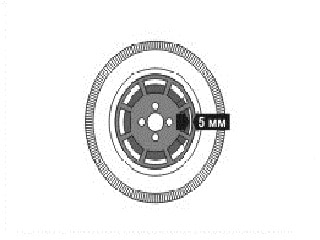

Bineinteles solutia poate fi folosita doar daca exista destul loc ptr chinga intre janta si disc/tambur/ce mai e pe acolo.
